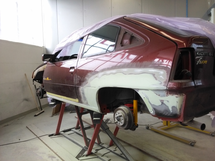

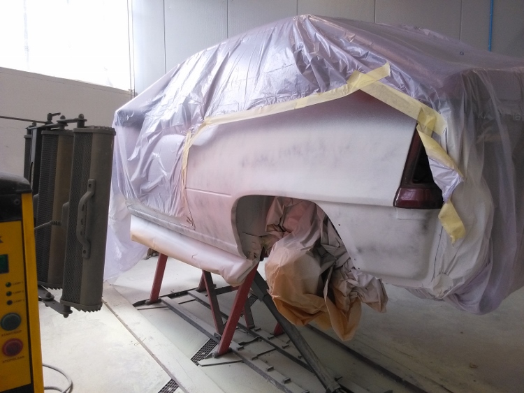

Hier geht`s natürlich auch weiter, beide Seiten sind gespachtelt und gespritzspachtelt...
ein Koti hat sogar schon Füller.

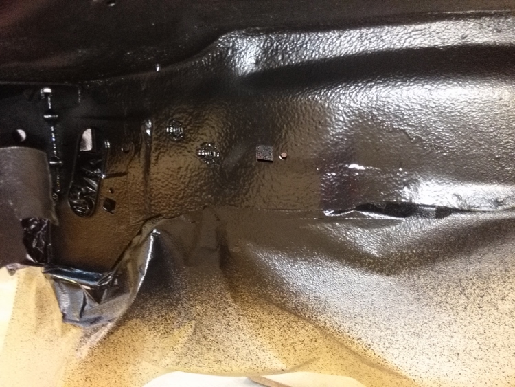

Und die Radkästen sind abgedichtet...jeder der das schon mal gemacht hat, weiß was das für `ne Drecksarbeit ist...

Beide Seiten fertig verschliffen, alles abgedichtet und Steinschlagschutz ist auch drauf.
Wenns gut läuft, ist Dienstag Farbe dran.

Sieht gut aus, Du hast Dir echt viel Mühe gemacht, das kostet Zeit. Viele hätten das nicht so gemacht, spachtelst Du immer halb glasfaserspachtel halb multi ?
Bekommen die Hohlräume noch etwas?
Wieviel Lack hast Du den gebraucht?

Die eine Seite hab ich mit Mischung gemacht, gut erkannt! :top:
Die andere Seite nicht. Durch den Glasfaserspachtel arbeitet man teilweise Poren mit ein, das gefällt mir nicht so sehr. Da die sich später durchmarkieren können.
Hab ca. 2,5 Liter Basislack gebraucht und vllt. 3 Liter Klarlack.

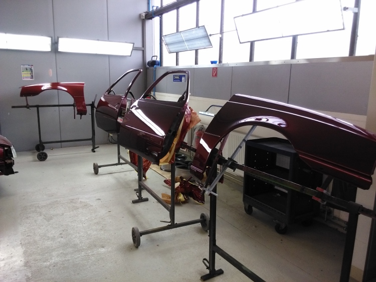

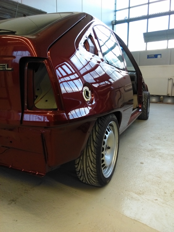

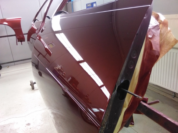

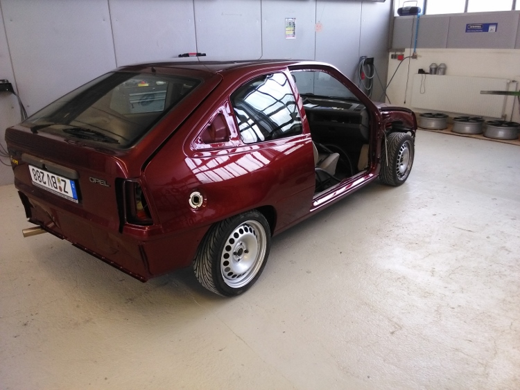

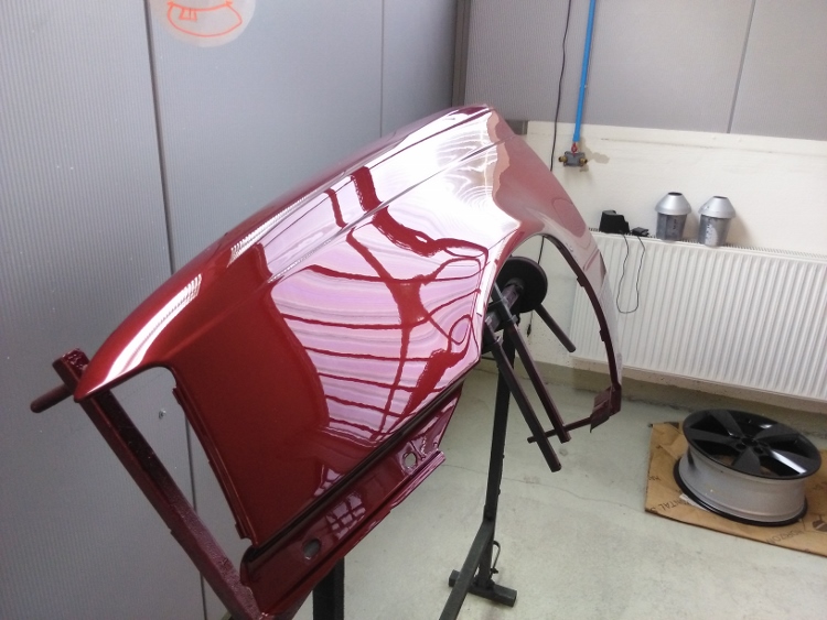

Heute hab ich den Rest lackiert, ist auch ganz schön geworden. Nun kann der Zusammenbau beginnen. Hohlraumkonservierung hab ich auch ausreichend... :lol:

Türen von innen nicht lackiert? tztz....

schön schön:-) hast keine Apfelsine drin, kann jeden falls auf den Bildern nichts erkennen? Polieren brauchst Du ja nicht? hast Du mit HS oder MS Klarlack lackiert? Wieviel Gänge Klarlack sind drauf, mit ablüften?
Machst Du Motorhaube und Deckel auch?
Die Farbe sieht echt cool aus, so schön neu. Jetzt nur noch alles ohne Abplatzer und kratzer ein und ran bauen:-P
