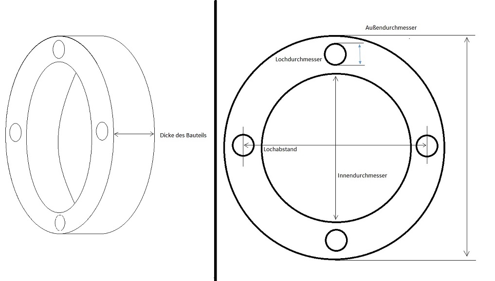

Ich habe schnell mal mit Paint eine Explosionszeichnung gebastelt, auch wenn sie nicht Maßstabsgetreu ist.

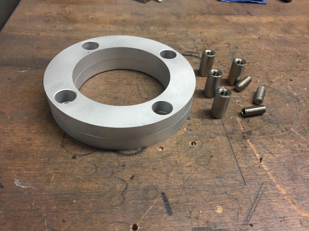

Ich habe einen 225mm BKV vom Astra F verbaut mit 22HBZ.
Den Adaptering habe ich mir aus Alu gedreht.
Di ca. 80mm
Da ca. 141mm
Lochabstand 4x101mm
Dicke 25mm
Das Maß vom Adapterring bis Lochmitte (einhängung Pedale) war bei mir 178mm.

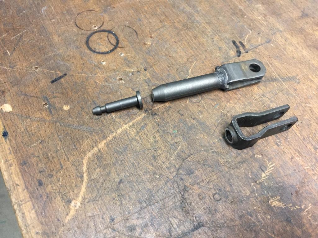

Den orginal Einhänger habe ich wieder verwendet und an die abgetrennte Stange angeschweißt.
Adapterplatte
Adapterplatte

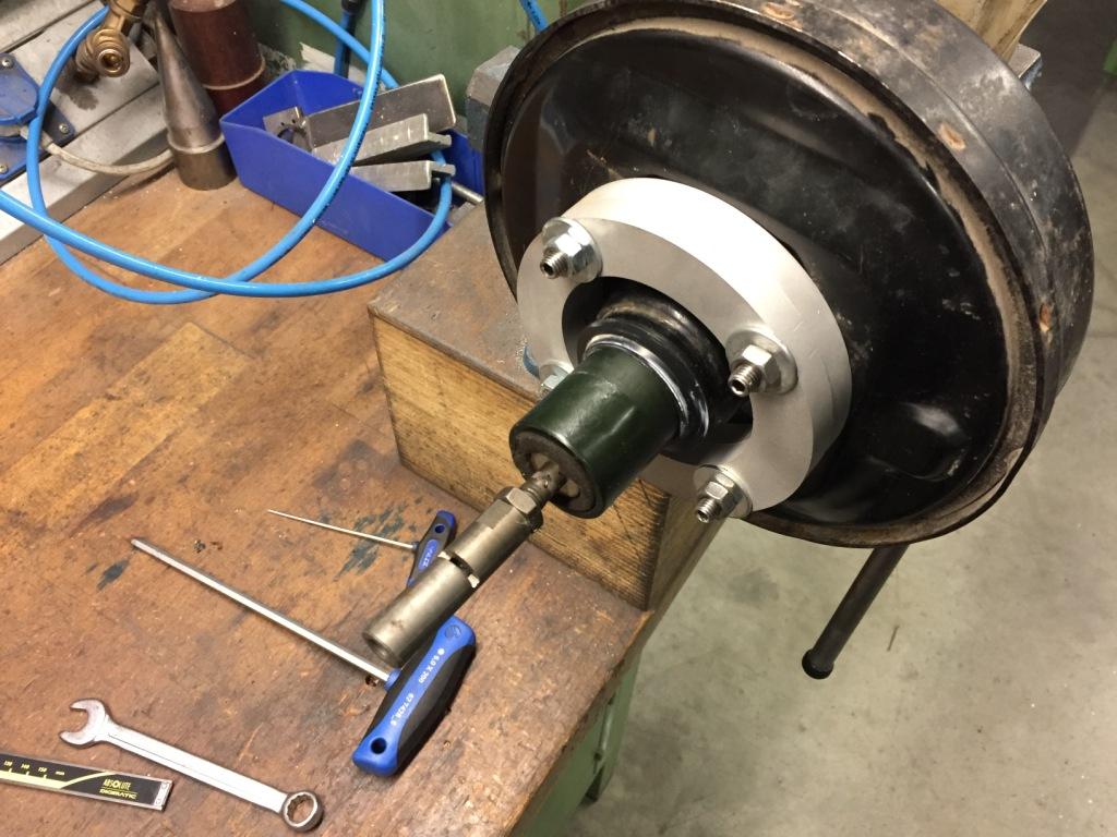

Astra BKV
Astra BKV
Gekürzte Stange (rechts Corsa orginal)

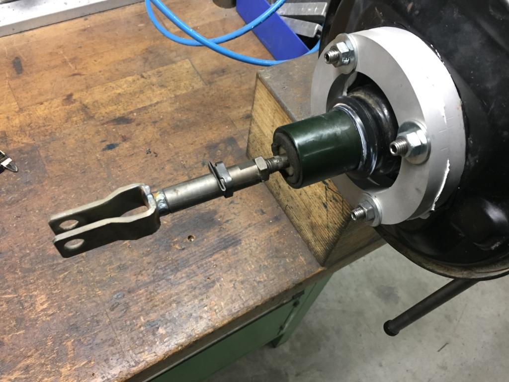

Fertig Umgebaut
Fertig Umgebaut
