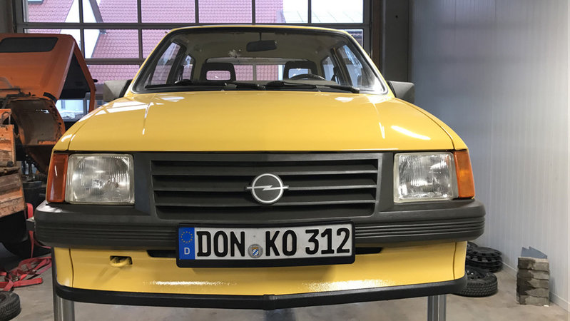

Seit 21.02 ist er endlich als Historisches Kulturgut bzw Oldtimer angemeldet :D Wurde auch zeit da er schon 31 jahr alt ist.

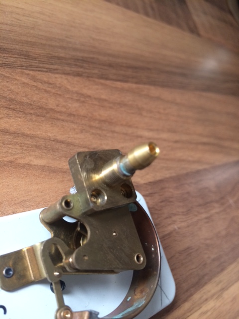

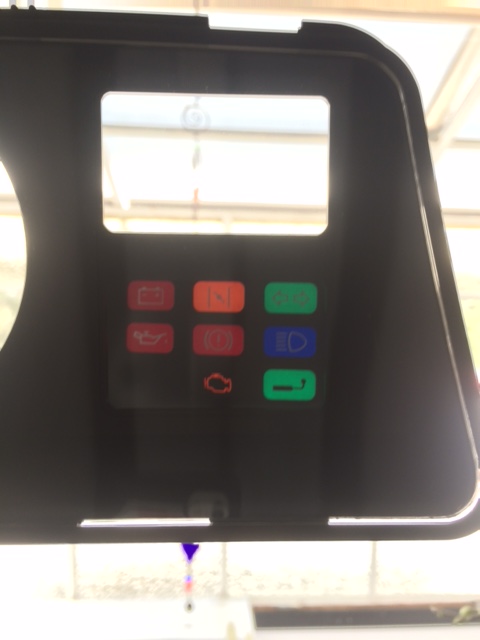

Habe ihm aber auch noch etwas gegönnt, das wollte ich schon ewig haben. Nichts was ihm schneller macht oder so.
Ein Economy Anzeige.
Die Dingen sind schon etwas selten, schwer zu finden und nicht so einfach einzubauen.
Dank EPC/ECAT, Steve, OCP, der Bucht, einige Händler, nach viel Sucherei alle benötigte Teile noch auftreiben können.
Hat alles zusammen etwas gedauert aber alles was nötig war habe ich noch bekommen können. Schwierigste war das Glas wo die Kontrolle Birnen hinten sitzen, ist seit 15 Jahr nicht mehr lieferbar :shock:
Das Gehäuse und die Platine sind in diesen Fall auch völlig anders als eine Standard Anzeige.
Die Verpackungen war aber richtig klasse, echte New Old Stock von AC Delco :top:
Gestern dann alles umgebaut und auf Woodstock angepasst da er kein Tageszähler hat. Somit ist das jetzt ein Economy Tacho welche es normalerweise nicht gibt da diese immer mit Rückstellerstift ausgeliefert wurde.
Der Anschluss am Econ Anzeige hat aber ein Gewinde womit er festgeschraubt wird, Mutter war nicht dabei und ist im EPC nicht aufgelistet.
Abhilfe bracht hier ein alten W124 Mercedes Tacho mit Econ Anzeige. Genau die gleiche Größe. Tag und Zusammenbau gerettet.
Einbau war etwas schwierig da die Motorkontrollebirne einzeln ist und sehr tief sitzt, musste eingesteckt werden nachdem der Tacho drin war, dafür dann den Heizungbedienung ausgebaut.
Im Motorraum die Unterdruckleitung verlegt und alles angeschlossen.
Es funktioniert alles TADELOS, mal sehen ob ich damit noch etwas spritsparender Fahren kann. :lol:

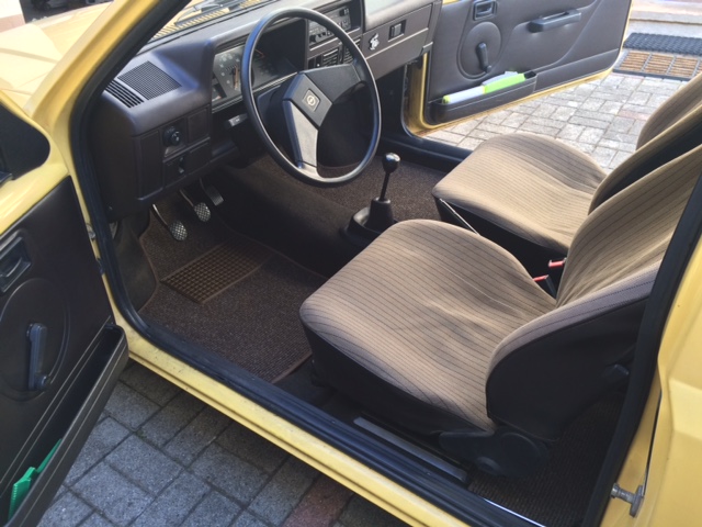

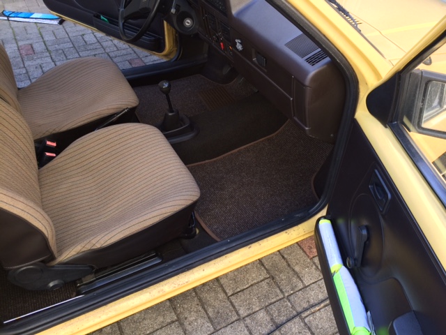

Am Wochenende Woodstock ein wenig von innen Sauber gemacht, hatte er verdient.
Leider hinten links im Kofferraum eine typische Roststelle gefunden (2€ groß), da muss ich im Sommer dran gehen.

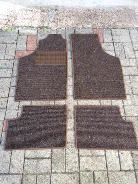

Sonnst habe ich ihm noch einen neuen Fussmattensatz verpasst. Vor ein 1/2 Jahr im Ebay Kleinanzeigen gefunden. Ist kein originaler Satz aber passt perfekt und hat von unten mit Anti Rutschbeschichtung.
Preisschild war sogar noch in D-Mark :lol:

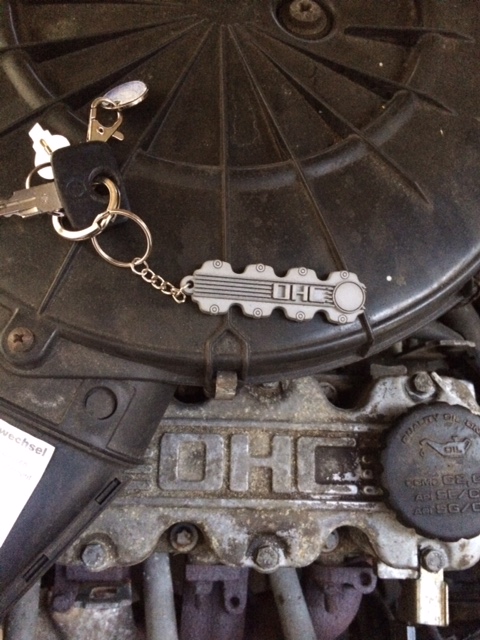

Dank eine Bekannte (Danke nochmal) ein neuen Schlüsselhänger aus der UK :top:

Also so nen Schlüsselanhänger hätte ich auch gerne. :top:
Re: Woodstock
Die Schlüsselhänger waren vor einige Zeit beim EBay UK zu bekommen, heute leider nur noch den vom 2.0 8V :(
