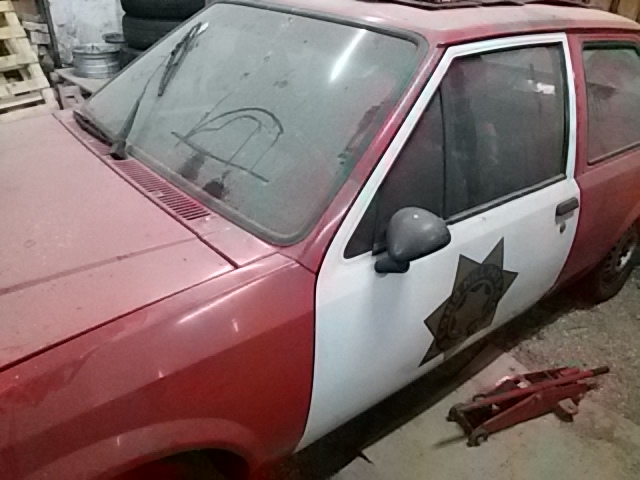

Re: Luftwiderstand. Was haben die Corsas für einen CW Wert?
Eine komplette Unterbodenverkleidung ist in der Serie in der ich evtl. starten will nicht erlaubt.
Die Mattigspiegel hab ich leider nicht.
Aber ich denke das mit den Engelmann Sportspiegeln wie auf dem Bild wird auch allemal ein Wenig besser
sein als mit den beiden großen originalen. Hoffe ich.
