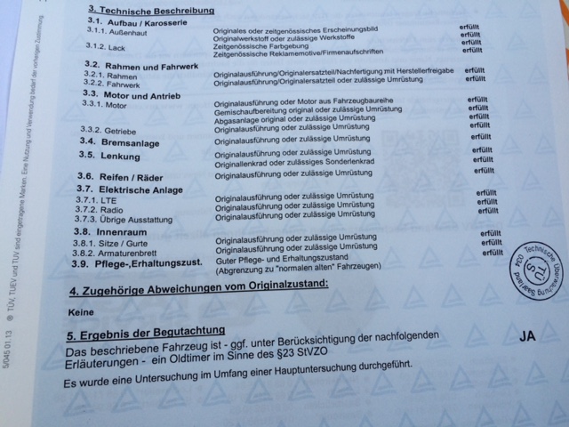

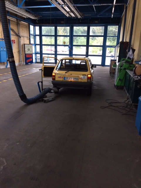

Heute morgen beim TÜV. H-Gutachten dazu dann zwangsläufig ein neuen HU/AU, alles bestanden :D
Die Tage dann beim Zulassungsstelle ein neues Kennzeichen beantragen.

Das liest sich doch sehr gut... Glückwunsch zum H!!!
Re: Woodstock
Glückwunsch zum H.

Hier auch noch Glückwunsch zum H.
Was gabs denn jetzt für ein neues Kennzeichen? EZ1985 wär bei uns auch frei, da passt aber kein H mehr dahinter. :lol:

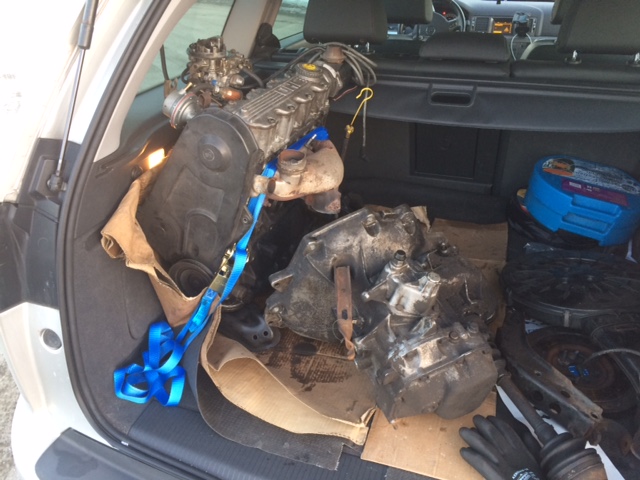

Trotzdem geht es hier jetzt auch weiter. Gestern 1100km gefahren um ein 34 Jahren alte Motor abzuholen.
13SB mit originales Getriebe, denn wollte ich schon länger haben und in der Niederlande hat jemanden noch 1 stehen gehabt da er sein Auto umgebaut hat.
Da ich noch ein Irmscher Einspritzanlage liegen habe kann ich das ohne Bedenken auf diesen Motor bauen und so Woodstock etwas mehr Leistung besorgen. Ist damit auch H-Konform, alle benötigte Papieren und Gutachten habe ich da und schon mit den Prüfer besprochen.
Der C13N mit 60PS sind nicht schlecht für den Altag, aber 83PS sind doch schöner :lol:

Sehr stark!! :top:

Wirklich sehr geil! Ich bin gespannt :wink:

Von C13N auf 13SB bauen wäre in Dt nicht möglich :roll:
