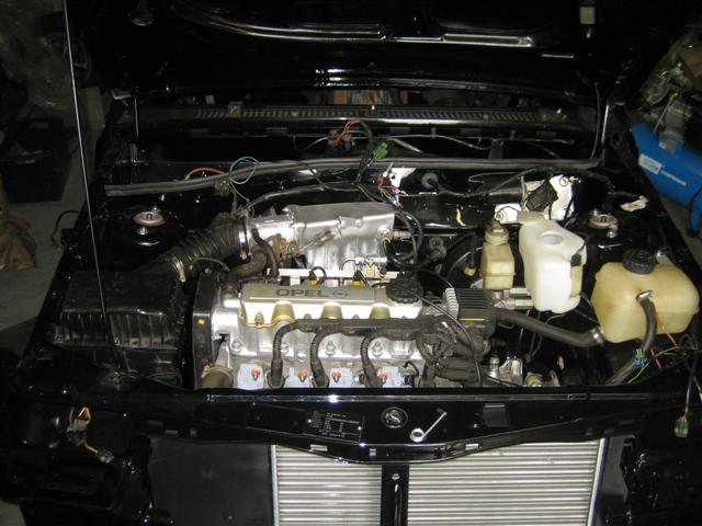

Der Motor ist mittlerweile drin, Getriebe auch.
IMG_9410 (Small).JPG (57.17 KiB) 63179 mal betrachtet

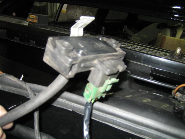

Ein Frage nur, wofür ist das Teil und wo wird der Schlauch angeschlossen? an der Drosselklappe?
IMG_9416 (Small).JPG (44.63 KiB) 63179 mal betrachtet

MAP Sensor, ohne wird er schlecht laufen. :wink:
Mr. Smith hat geschrieben:...An die DK kommt dann noch Unterdruck vom AKF, und der MAP-Sensor.
Grüße Frank

Re: Steve's 92er Faltdach
Ok, und wo genau? Den AKF lasse ich weg
