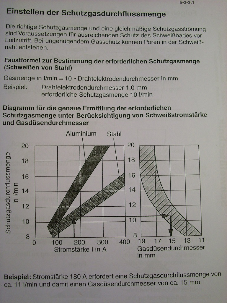

Mal ne doofe Frage zur Einstellung der Gasarmatur.
Ich mach es mit dem Durchfluss wie folgt:
Drahtstärke 0,6x10= 6l/h + 1-2l/h je nach Windlage
Ist das korrekt so?
Mit der Druckeinstellung bin ich mir aber nicht ganz sicher.
Wenn ich die Flasche auf mache geht der Druck unveränderlich auf 200bar. Dieser sinkt nur, wenn ich die Pistole betätige.
Ab und zu "knattert" es dann auch mal in der Armatur beim schweissen. Ist das normal so?

Meine Flasche ist fast leer geworden beim Kadett, da hab ich das Gas auf 6L/Min. runter gedreht. Ging auch. Habe glaube auch 0,6er Draht.
Vorher hatte ich es auf 10, das war bissl viel. Denke mit 8L/Min. bist du gut bedient.

Vorgeschrieben sind 12 Liter.
Da geht es um die Güte der Schweißnaht ;)

Geht es bei den 12l/h um Nähte oder auch um Punkte?

Bei meinem Crashkurs hatten wir gelernt: Drahtstärke in mm x 10 = Gasmenge in l/min. Also 6l bei 0,6mm Draht.
Habs mal rausgesucht:
