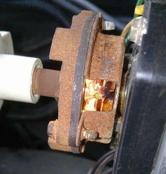

Hab heut mal die verteilerkappe abgemacht, zum vorschein kam zB eine komplett korrodierte Magnetspule, sogar die kunststoffschuhe der kabelklemmen haben sich schon ebenso wie ein teil der isolierung der spule aufgelöst...
Denke das könnte schon mit dem Problem zutun haben
@tomy: jep felgen sind geil!

Re: Motor ruckelt, Wagen zieht kaum
WOW! hat was=)
ja ich denke das hat auf jeden fall was damit zu tun!
schätze um einen neuen kommste kaum rum =)
Ein neuer Verteiler schafft hier nur bedingt Abhilfe, da der ganze Sch**** nach 2 Jahren wieder dran ist.
Den ewig marodierenden Kabelsatz gibts ironischerweise auch nicht zum Verteiler dazu, sondern nur als kompletten Kabelbaum bei Opel (glaube 85€ waren das damals)
Den Kabelbaum vom Motorkabelbaum/Zündspule zum Verteiler würde ich nachbauen und auf der Verteilerseite mit Temperaturbeständigen vollisolierten Kabelschuhen versehen.
Man kann die Kabelanschlüsse auch noch zusätzlich mit Gel oder Harz vergiessen.
Die Durchführung zum Zündmodul im Verteiler thermisch isolieren (Stückchen "Armaflex" drüberziehen, aus dem Heizungsbau, alternativ Aluband aus dem Baumarkt).
Meistens ist auch die Spule im Verteiler locker. Einfach mal das ganze (braune) Teil versuchen zu drehen. Wenn Spiel drin ist->Müll oder im Kadettforum mal suchen. Da gabs ne Anleitung wie man das Instandsetzen kann.
Bitte auch auf die Querschnitte achten...sollten dem Original entsprechen.
Der Rost wie auf dem Bild erachte ich als unbedenklich, da die Substanz nicht geschwächt wird und das keine Spannungsführenden Teile sind.
