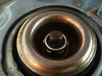

Möchte bei meinem H&R Fahrwerk die Domlager wechseln,soweit auch kein Problem ausbebaut getauscht so weit so gut, wieder Eingebaut, und jetzt wollte ich die Schrube vom Dom Festziehen und die Kolbenstange dreht sich mit, da ich keinen Imbus zum gegenhalten habe sondern nur Seitlich abgeflachte Kolbenstange gibt es einen Spezial Schlussel mit dem man die Kolbenstange festhalten kann?
mit einem 7mm Schlüssel den man dafür braucht kommt man nicht dran sitzt zu tief
und wie fest muss die Schraube vom Dom?

so siehts aus:
Re: Domlager Problem! HILFE
Nimm einfach einen Maulschlüssel und halte den schräg auf die Kolbenstange. Hat bis jetzt immer bei mir geklappt.

das hab ich auch gemacht, wenn ich jetzt links und recht vergleicher (Links ist neu) ist die Rechte seite die Kolbenstange etwas weiter drausen als die Linke und wenn ich am Rad wackle habe ich immer noch Spiel am Dom.
mfg
Wenn du noch spiel im Dom hast, nochmal zerlegen und gucken wieso?

Hab das Festziehen immer mit nem Ringschlüssel für die Mutter und nem Maulschlüssel für die Stange gemacht.
Optimal ist ein gekröpfter Ringschlüssel und ein Rollgabelschlüssel für die Kolbenstange.
Mit den meist kleinen 7er Schlüsseln is Gegenhalten da eher bescheiden.
Wenn man den auch noch schräg ansetzt is die Kolbenstange gleich rund und guter Rat teuer.
Es gibt von Hazet auch einen Speziellen Schlüssel für diese Kolbenstangen.....der passt dann richtig.
