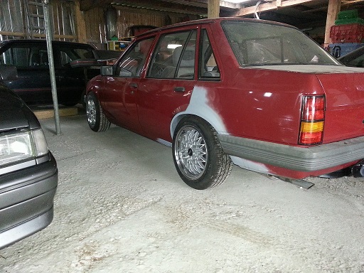

habe bei mir auf meine tr 7x15 et 42 drauf mit einer bereifung von 185/55 r15 in 82 v . und ich musste für die dinger schon einiges machen .
- 1400068_666094610081150_1175486002_o.jpg (98.73 KiB) 23545 mal betrachtet
