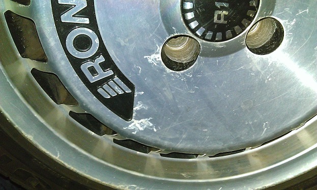

hier ist ein bild
- WP_20131210_002.jpg (119.72 KiB) 21033 mal betrachtet

die hellen Verfärbungen entstehen ja durch die Oxidation des Aluminiums unter dem Klarlack...also Klarlack runterschleifen, auspolieren und wieder Klarlack drauf, oder poliert lassen.
Re: Klarlack schaden . wie reparieren bzw. ausbessern
ok danke...den klarlack dann warscheinlich mit wasserschleifpapier so fein wie mgl. runterschleifen oder ? wenn die alus nich klarlacke sondern polieren lasse, dann schädigt doch das dann auf lange sicht dem alu oder ?

lass sie hochglanzverdichten, wenn du die möglichkeit hast. danach ist ruhe

- hochglanzverdichten ist top , aber preislich hald auch oberste schiene -
polieren schadet nicht dem alu , pflegen muss man weiterhin schon . ich habe in letzter zeit 4 sätze weisser felgen gefahren - nano versiegeln hilft da schon sehr dazu bei -
- ob des mit dem wasserschleifpapier so ohne weiteres abgeht ( ob hier nicht auch noch grössere körnungen benötigt werden ? ) , der fraas sieht tief aus . des klarlacken ist auch nicht ganz so einfach ( stellenweise ausbessern das die oberfläche nachher stimmig ist ) .
aber probieren kann man es ja , kostet nur zeit und willen .
